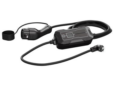

Notkabel 220V

  • Wie der Threadtitel ja besagt, es geht hier um (preiswerteres) "Notkabel" ....
    Um z.B. seinen Avenger auch mal bei Oma über Nacht nachladen zu könnenn, und NICHT um diesen Lader regelmäßig zu verwenden....
