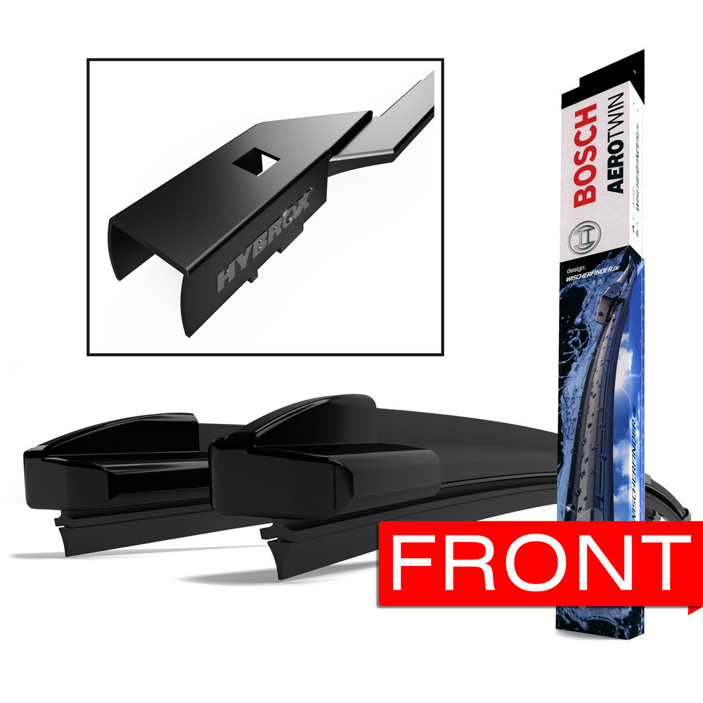

  • Hallo Wolle-e,
    danke für deine Nachricht. :)
    Die Aerotwin sind seit Jahren als beste Lösung einzustufen. Die genannten "A 295 S" werde ich beschaffen.
    Ich hatte direkt bei BOSCH für den Avenger nachgefragt: dort konnten sie mir keine Auskunft geben, da der Jeep noch zu neu sei....??
  • Hallo in die Runde,
    ich habe die Wischerblätter bei meinem Händler beanstandet, da sie sehr viele Schlieren beim Wischen erzeugen.
    Er hat mich leider vertröstet, dass Stelatis aktuell Lieferschwierigkeiten bei den Wischerblättern hat.
    Das finde ich aufgrund der aktuellen Licht- und Witterungsverhältnisse eher bedenklich.
    Deshalb habe ich selbst recherchiert und nachgemessen:
    Die Blätter Bosch Aerotwin A295S passen sehr gut und erzielen ein zufriedenstellendes Wischergebnis.
