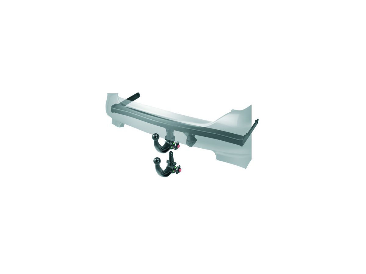

  • Ich habe bei der Hirschi AG eine Kupplung mit 80 kg Traglast gefunden.
    Ich weiß nur nicht ob man die Kupplung aus der Schweiz hier bei uns installieren lassen kann / darf.
    AHK mit abnehmbarer Kugel
    Zur Info speziell für Forumsmitglieder aus der Schweiz:
    Die ausschließlich für den schweizerischen Markt zugelassene Kupplung wird wohl in Deutschland nicht zulässig sein.
